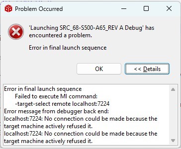

我无法使用调试装有 MSPM0C1103微控制器的电路板
CCS IDE 提供的 PE Micro Multilink 通用调试探针  版本:12.8.1.00005:
我的 PEMicro 调试器设置为:
与"将 PEMicro 接口与 MSPM0配合使用"指南相比、唯一的差异是
端口:USB1 -多链路通用。
指南索赔修订版 E、我的设置索赔修订版 D
此外,我尝试从 Cyclone LC Automated Programmer 下载.SAP 映像,没有任何运气。
但是、我使用 LP-MSPM0C1104 Rev. B Launchpad 成功调试代码。
我的设置有什么问题?

    如果仅在电路板上看到这一点、我可以询问 设计是否在过去提交给我们的应用团队进行审查?
    我还可以做的另一件事是询问 PEMICRO 是否意外遗漏了 MSPM0C1103的特定封装、您正在使用它们的器件支持。 您能为我提供您所使用器件的确切封装吗?

    2.我使用的器件型号是: MSPM0C1103SDDFR
    3.我也在 PEMicro 论坛上发表了同样的问题:
    PEmicro 论坛主题:USB Multilink 通用无法从 Code Composer Studio 调试 MSPM0C1103SDDFR
    我没有运气地遵循了建议的指示。
    同样、 使用 TI 的 LP-MSPM0C1104 Rev B Launchpad 调试代码时不会出现问题。
