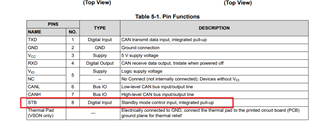

    另外、您还能告诉我应该使用哪种 CAN 收 发器、以及如何在电路板和收发器之间进行连接
    如果有任何关于联系的文档、请告知我们
    Pradeep R
    您好 Pradeep、
    您可以打开此工程并检入 SysConfig 文件、将 PA12连接到 TX 引脚、将 PA13连接到 RX 引脚。
    对于 TCAN1461收发器、连接一个 GPIO (将 GPIO 输出设置为低电平)或也接地以设置工作模式

    我们还有一个问题、我们有  TCAN1462 CAN 收发器、我们是否可以在 LP-MSPM0G3519板上使用此  CAN 收发器进行 CAN 通信、或者是否应 仅将 TCAN1461 CAN 收发器用于此电路板?
    Pradeep R
    您好 Pradeep、
    我检查了 TCAN1462、VIO 支持3V 电压、因此可以与 LP-MSPM0G3519一起使用、此处没有问题。
