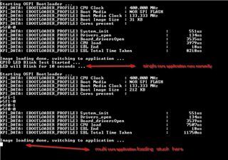

您好、专家、
我的客户报告了 AM263P4 HS-P4 FS 器件上的问题。
由于不需要安全功能、因此它们通过注释掉 LoadHsmRtFw 相关操作来跳过 HsmRtFw、然后编译 sbl_ospi。 借助该 SBL、可以正常加载和运行单核应用程序。 但无法按预期加载和运行多核应用。
我已经在这边尝试过 AM263P-CC EVM 和 MCU_PLUS_SDK_am263px_10_02_00_15。 我与客户获得相同的结果。
请帮助分析和指导如何通过 SBL 在不加载 HsmRtFw 的情况下加载多核应用程序。

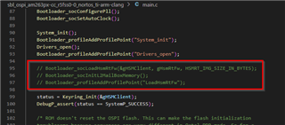

    您好、Nikhil、
    我们只注释掉以下代码、以删除 SBL 中的 HSMRT 加载。
    您好、
    只有 LoadHsmRtFw 足以进行注释、以避免加载 HSMRt。 您能否取消注释 L2MailBoxmemory 初始化 API 并进行检查?
