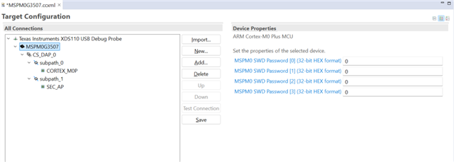

    我计划使用 Uniflash 来检查其操作、但是如何将其设置为需要密码?
    您好、
    对于 CCS、您可以点击"View"->"Target Configuration"->"MSPM0Gxx.ccxml"
    在目标配置中、您可以 使用 SWD 密码写入来进行连接。
    修改密码后、可以保存.ccxml 文件。 然后可以将其加载到 Uniflash 中。
