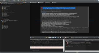

我已经安装了 CCS 和 msp432 SDK、我无法打开 SysConfig、也无法构建示例工程。

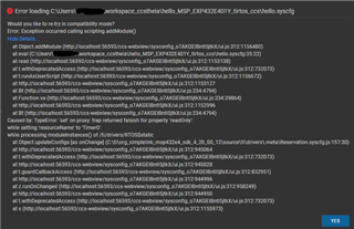

    您好:
    请注意、MSP432E 示例非常旧、它似乎是使用旧版本的 SysConfig (1.4.0)创建的。 我假设大家都使用的是较晚的 SysConfig 版本(Charles、我看到您使用的是 v1.22)。 这些示例可能与较新的 SysConfig 版本不兼容。
    我的 CCS 12.8.1中发现了许多版本的 SysConfig、因此 CCS 使用了它可以找到的较旧版本(1.10)、并且相关文件成功打开:
    我建议抓取一个较旧的版本,并尝试: https://www.ti.com/tool/download/SYSCONFIG
