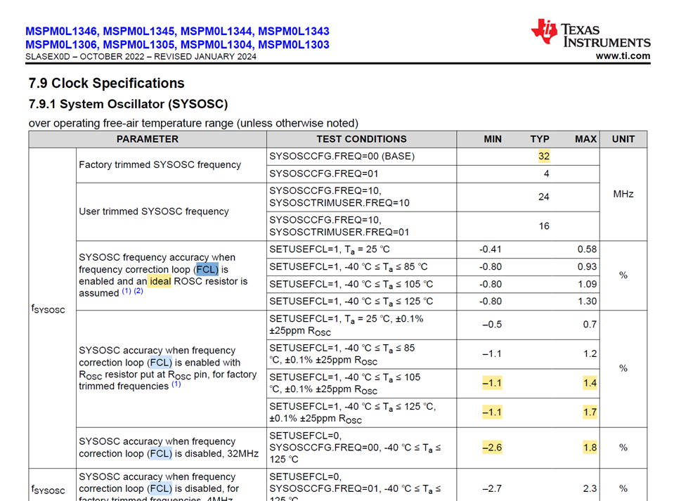

从以下数据表中可以看出、无论是否有外部 ROSC、都可以启用/禁用 FCL (频率校正环路)。
默认情况下、是否使用我们的 SysConfig 启用了 FCL?
在 SysConfig 中从何处启用/禁用?
请您明确告诉我们吗?

    1.默认情况下、SysConfig 中未启用 FCL
    2.可以在 SysConfig 的 SYSCTL 部分中启用它
    但是、您需要启用外部 ROSC 才能使其正常工作。

    根据上述规格、似乎可以在没有外部 C 的情况下使用 FCL、精度为-2.6%至1.8%。 我们的理解是否正确?
    FCL 是否需要 ROSC?
    如果是、没有 FCL 或 ROSC 时、精度是多少?

    让我来帮忙。 FCL 需要 ROSC。 没有 FCL 时的精度就是您之前提到的(-2.6%至1.8%)。
