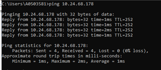

我使用的是 Am2634评估板,并希望配置2个 IP 地址到板,以实现这个由 SysConfig 配置的2个元素,但我发现代码卡在网上
 while (false == App_isNetworkUp (netif_default))
[Cortex_R5_0]========================
CPSW LWIP HTTP Web 服务器
EnetAppUtils_reduceCoreMacAllocation:将 CoreID:0的 Mac 地址分配从4减少到2
打开 MAC 端口1
EnetPhy_bindDriver:1873
打开 MAC 端口2
PHY 0处于活动状态
Phy 3处于活动状态
在启动 lwIP 时、本地接口 IP 启用了 DHCP
[LWIPIF_LWIP] NETIF 初始化成功
主机 MAC 地址-0:1c:63:49:11:BE:A5
主机 MAC 地址-0:00:00:00:00:00:00:00
Enet IF 向上事件。 本地接口 IP:0.0.0.0
Enet IF 向上事件。 本地接口 IP:192.168.1.4
Enet IF 向上事件。 本地接口 IP:192.168.1.3
正在等待网络打开...

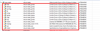

请建议什么问题与这个...和 我们如何解决它
SDK 版本- mcu_plus_sdk_am263x_10_02_00_13
Lwip_stat 和 netif 调试
请尽快提供您的反馈
