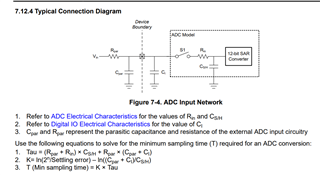

读取 MSPM0G3507数据表时、ADC 的输入电阻为0.5k Ω。 GPAMP 的输入电阻为0.65k Ω。 GPAMP 值中有一条注释、指出输入电阻是 GPAMP 中多路复用器的输入电阻。
但是、根据 LP-MSPM0G3507原理图、该值似乎相互矛盾、其中分压器中具有10k 电阻器的10k 热敏电阻连接到 ADC 通道或 GPAMP 外设。 如果数据表中的值正确、则由于输入负载被分频、从 ADC 读取的值将不正确。
我确实与其他器件(如 MSPM0C1104)进行了交叉检查、该器件的 ADC 输入电阻为26k Ω。
数据表中的0.5k Ω 和0.65k Ω 值是 ADC 和 GPAMP 的实际输入电阻还是其他值?
    您好、
    您可以参考 下面的屏幕截图、了解 Rin 在 SAR ADC 结构中的位置、它与 S1和 Cs/h 一起构成 SAR ADC 的采样保持电路、这将影响 ADC 的最小采样时间、并与外部阻抗计算相结合、只要满足此最短采样时间、我认为它不会影响采样结果、您可以使用 LaunchPad 进行一些基本测试以进行验证。
    彼得
