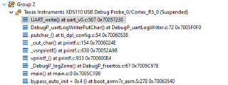

    DebugP_LOG 具有三种输出方式:CCS 控制台、UART 或存储器转储。 您可以在 example.syscfg 中的 DebugP Log 选项中更改它。 对于实时环境、您希望使用存储器转储或 UART (如果 DebugP_LOG 调用频率不是过高)。 切勿使用 CCS 控制台、因为它侵入性非常高(禁用中断且速度缓慢)。  FreeRTOS 置为有效的原因是、中断会妨碍此处为 FREERTOS_MAIN 函数创建任务、随后会影响调度程序。
    调用 Drivers_open()后、将出现 UART COM 端口日志。 在此之前、DebugP_LOG API 将在 CCS 控制台中记录(慢速、实际上不建议这样做)。
    我还在想出一种不从 freeRTOS taskSwitchContext ()运行断言的方法。 我会回复更多调查结果。
    Shaunak

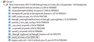

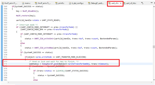

    我认为对于 NoRTOS 与 FreeRTOS DebugP_log 的使用、在创建 FreeRTOS 任务后会专门完成/处理一些配置、并且期望日志 API 仅在任务上下文之后/在任务上下文内使用。 NoRTOS 中并非如此
    在 FreeRTOS 和 NoRTOS 的情况下、 _DebugP_logZone ()的定义不同、信标和中断处理方式不同、
    此时代码完全失败
    根据当前系统的设计方式、这是函数调用堆栈
    由于我们没有运行任何任务或 FreeRTOS 调度程序、因此系统稍后会在以下位置崩溃:
    最终建议不是在调度器或 FreeRTOS 任务的上下文之外使用 DebugP_logs 来进行 FreeRTOS 构建。 它们将在内部使用 pxCurrentTCB 并依赖于其他操作系统功能(如内存和同步)、在正确的操作系统初始化之前使用这些功能将是不安全的。 在启动调度器之前触发任务相关操作的任何一般操作都将导致意外行为
