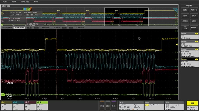

以该 OSPI 闪存为例。 在读取时序图中、命令、地址、虚拟周期之后有几个序列数据周期。 这样可以以突发方式自动读入多个数据。
https://www.infineon.com/dgdl/Infineon-S28HS512T_S28HS01GT_S28HL512T_S28HL01GT_512MB_1GB_SEMPER_TM_FLASH_OCTAL_INTERFACE_1_8V_3-DataSheet-v68_00-EN.pdf?fileId=8ac78c8c7d0d8da4017d0ee6bca96f97
也在电路板上捕获了类似的波形。
但似乎软件不使用突发读取。
在软件中读取10字节数据时、OSPI 输出10 CS、每个 CS 周期都有命令、地址、虚拟周期和5个 DQS 周期。
如果读取8字节数据、则输出8个 CS 周期。
深入研究代码、软件使用 memcpy 进行读取、OSPI 应已经处于存储器映射模式。
根据波形可以看出、有5个 DQS 信号、闪存已经在一个 CS 周期内输出10字节的数据、但软件不知道、仍逐字节读取。
由于存在这种时序行为、吞吐量非常差、浪费了过多的周期、甚至低于单线 SPI、因为它不需要虚拟周期。
#1。 如何利用序列读取来提高吞吐量? 只能使用 DMA 来利用连续突发读取?
#2. 5个 DQS 是否可配置? 我们看到无论要读取多少个字节、它始终是5个序列脉冲。

    也可以在我们的设置中看到客户观察到的波形。 这也是我们在 TI EVM 设置中看到的内容。
    此外、当要读取的字节数大于等于1024个字节时、使用 DMA。 我来检查启用 DMA 传输 LET (假设有1KB 数据)时的行为。 我将检查相应的波形、并告知您是否有任何改进。
    qi yu1 说:
    #2. 5个 DQS 是否可配置? 我们看到它始终是5个序列脉冲、无论要读取多少个字节。
    我没有配置探测 DQS 线路、因此无法看到此行为。
    请告诉我客户是否期待 INDAC 读取? INDAC 读取时、我们看到整个操作(例如256字节的传输)发生在1个片选下。
    Vaibhav

    客户验证=<256字节 将仅是一个带 INDAC 的 CS、由于来自代码的 FIFO、>256将拆分为多个 CS、但没有找到有关 OSPI 接口 FIFO 大小的太多详细信息。
