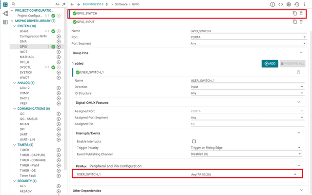

    PA10可用作从 SHUTDOWN 模式唤醒 MCU。
    IO 唤醒机制 在电平匹配时运行、 任何配置为唤醒的引脚上的电平匹配都会触发从 SHUTDOWN 模式退出的序列。
    谢鹏飞
    我正在尝试将 PA10配置为  具有唤醒功能的标准配置 但得到以下错误消息。
    您好、
    我认为这可能是 SysConfig 错误。 您只需将所需的 PA10引脚配置为通用 GPIO 输入引脚、然后使用该引脚进行关断唤醒测试。
    您好、
    我们已经尝试过这种方法、但它不起作用。 我已经将 PA17配置为  具有唤醒功能的标准配置  这是有效的。 我想配置 PA10的额外唤醒源。
    您好、
    我假设您使用的是 MSPM0G3519 LaunchPad。
    是否确保 J12&J13中的跳线连接到 BP 侧? 该操作将使 MSPM0的 PA10和 PA11连接到 LaunchPad 的接头。
    大家好、我未使用 LaunchPad。 控制器的 PA10通过100 Ω 电阻与唤醒源连接。 在关断期间、唤醒源会发送一个脉冲(3.3V 电平)、该脉冲应该唤醒微控制器。
    您好、
    我使用 LaunchPad 进行了测试、MCU 可以从我这边的 PA10唤醒。 我将 为 SDK 2.4.0.6使用 SysCtl_SHUTDOWN_LP_MSPM0G3519_nortos_ticlang 示例、我在示例中唯一进行的更改是将 GPIO_SWITCH 从 PA18更改为 PA10。
    在本例中、关断设置为由唤醒 IO 的高电平匹配唤醒、如果在 PA10中设置恒定高电平电压、MCU 将持续唤醒并切换 PB22引脚。 您可以尝试增加 PA10脉冲的宽度、并检查它们是否从 PB22切换(或者您也可以检查功耗)。
