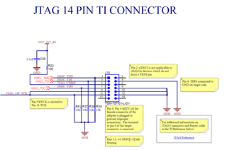

我的客户现在是使用 AM2612设计其 PCB 板、然后他们对 JTAG 电路有一些问题。
  - AM2612没有 TRSTn 引脚。  如何处理 XDS110上的 TRSTn 引脚?  如何重置?
  - AM2612也没有 EMU0/EMU1。 如何处理 XDS110上的 EMU 引脚?
    他们担心在没有 EMU0/EMU1的情况下是否无法使用刷写工具或某些功能。 该客户中的其他工程师似乎使用 EMU 作为触发和调试引导模式接口信号。
    在没有 EMU 的情况下是否有任何问题?
谢谢。此致、
英明

    TRSTn 可保持悬空。
    [引述 userid="10509" url="~/support/microcontrollers/arm-based-microcontrollers-group/arm-based-microcontrollers/f/arm-based-microcontrollers-forum/1525050/am2612-no-trst-emu0-and-emu1-on-am261x
    [/报价]
    EMU0/EMU1也可以保持悬空。
    请参阅此原理图、其中显示了配置用于连接 AM26x MCU 的14引脚 TI JTAG 连接器:
    Brennan

    客户正在查看 AM261-SOM-EVM 的原理图。 XDS110的 TRSTn 似乎连接到 MCU_PORz。 哪一种解决方案更好、即浮动或 MCU_PORz?
    谢谢。此致、
    英明
    Hideaki、
    在 AM261-JTAG-EVM 实现中、这使得 SOM 器件可以通过 JTAG 复位。 如果需要该功能、则可以使用该功能。
    否则、您可以将引脚悬空。
    Brennan
