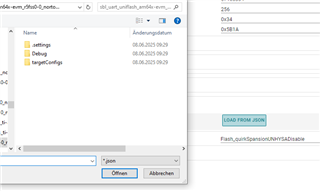

尊敬的 TI 团队:
在尝试为自定义闪存配置 OSPI 闪存驱动程序时、我尝试使用“Load from JSON“功能来导入通过 ospi_flash_diag 生成的 JSON 文件、但使用 MCU+ SDK 11.0/SysConfig 1.22.0、我收到错误消息(“ReferenceError:eclipseOpenBrowserseFileDialog2 未定义“):
使用相同的 CCS 安装 (12.8.1) 和 MCU+ SDK 10.01/SysConfig 1.21.2、可以正常工作:
由于具有 SysConfig 1.22.0 的 MCU+ SDK 10.01 与 MCU+ SDK 11.0 的故障方式相同、因此我猜问题出在 SysConfig 1.22.0 中。
这是已知问题吗?
有什么已知的权变措施吗?
Dominic
    尊敬的 TI 团队:
    自行更新:我尝试了 SysConfig 1.24.0、这似乎可以解决问题。
    将 SysConfig 1.24.0 与 MCU+ SDK 11.00 配合使用时、是否有已知问题、或者这个问题应该可以解决?
    Dominic
