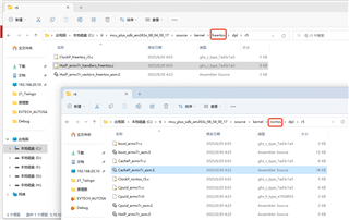

如果使用 OS、不应调用 CacheP_wbInv、对吧?
如下图所示。 在 OS 文件夹中、没有 CacheP 文件、但在 no OS 文件夹中、有 CacheP 文件。
    您好、Rick:
    您甚至可以将 cacheP API 与 FreeRTOS 配合使用、如果您在应用程序中使用缓冲区并且在存储器区域上启用了缓存、则需要调用此 API。
    至于工程中是否包含该文件、是的、我们也包括 FreeRTOS 中的所有 nortos 文件。 请检查 makefile。
    /ti/mcu_plus_sdk_am263x/source/kernel/freertos/makefile.am261x.r5f.ti-arm-clang
