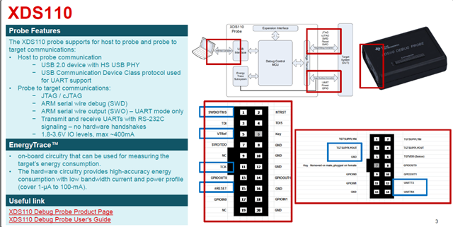

大家好!
1)
XDS110 和微控制器之间的连接是否正确?
微控制器       XDS110 (CTI20)
SWDIO(34 引脚)⇔SWDIO/TMS(1 引脚)
SWCLK(35 引脚)⇔SWCLK/TCK(11 引脚)
VDD(6 引脚)⇒VTREF(5 引脚)?
NRST(4 引脚)⇔nRESET(15 引脚)?
VSS(7 引脚)⇒GND(10、12 引脚)

    尊敬的 Ito:
    XDS110 与微控制器之间的连接是否正确?
    下面的主题我分享了 XDS110 探针:E2E Thread 应连接的内容
    我不想使用探头的电源功能、而是想通过开关电源或类似电源为电路板供电
    写入微控制器的闪存。
    微控制器的 VDD 引脚是否应该连接到 XDS110 的 VTREF 引脚?
    正确、使用 VTREF 来监测 VDD、不直接为电路板供电。 必须具有其他电源才能为 MCU 供电。
    是否可以从电路板向 XDS110 的 VTREF 引脚提供 3.3V 电压?
    是的。
    NRST 引脚还连接到电路板上的开漏输出复位 IC。
    XDS110 的输出是否为开漏输出?
    我找不到任何文档有相关信息。 理想的答案是肯定的,但我建议保管人测试它,并仔细检查.
    由于 IC 具有内部上拉和下拉电阻、因此是否可以使电路板保持打开状态?
    是的、没关系。 因此我们在 LP-MSPM0G3507 中启用了相同的连接。

    尊敬的 Ito:
    很抱歉、链接已过期、请参阅以下图片供您参考:
    我在 XDS110 用户指南中找不到任何内容、我将查看其连接器的器件型号、并希望下周能更新反馈给您。
