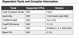

在构建工程时、我在以下依赖项版本上遇到以下错误:
依赖性 版本
其中概述了 SysConfig 1.23+
适用于 AM263x 的 MCU+ SDK 10.2.0.13
SysConfig 1.22 或 am263x 版本 10.1 上不存在此错误
该错误非常小、如下所示:
默认情况下,参数为 — max_segment_size
将其更新为--max-segment-size、可以解决此问题。
默认示例工程也会发生此错误。
    尊敬的 Austin:
    由于 OTFA(动态身份验证和加密支持)、引入了 segemt size 参数。 您是否仍看到问题或问题是否已解决。
    另请参阅发行说明中的受支持的工具版本:
    您好 、Nilabh Anand、感谢您的答复。 在我的帖子中、我提到了此问题的修复、这是 SysConfig 和 am263x 的问题。
    由于参数--max_segment_size 将其首选参数更改为--max-segment-size 、因此新版本中断了以前的版本、而是使用破折号。 但是、为 genimage.py 自动生成的 makefile 仍然具有--max_segment_size 作为其生成的参数。 这会导致上图中显示的错误。
    我发布此内容是为了向人们展示如何修复它,如果他们搜索错误。
