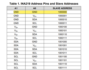

    1.首先、我想确保这一点、因为您使用的是从器件地址 0x40、这意味着您应该将 A1 和 A0 地址线接地。 希望您在硬件中完成此操作。

    感谢您的帮助。 我当时意识到、我没有给程序足够的延迟(从发送总线电压寄存器到读取传入数据)、所以代码可以正常运行。 我尝试做它与你提供的 while 循环,但我会不断地被卡住,没有进展在所有. 使用__delay_cycles (n) 函数、但我能够使其正常工作。 我使用了 n = 70000、因此延迟为 7ms、但任何类似的延迟都应该起作用。
