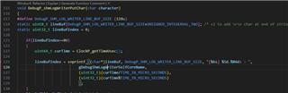

    对于多核应用、我们使用 共享内存日志写入器和共享内存日志读取器。 R5F0-0 内核是实际负责记录所有内核的 DebugP 打印的内核。 该内核是主日志读取器和写入器、所有其他内核仅为“共享存储器日志写入器“。 当这些“写入器“内核写入共享存储器时、它们会写入时间和 CPU ID。
    R5F0-0 内核不使用它、它是日志读取器、而不是写入器。 当 R5F0-0 读取并打印共享内存时、它还会打印“Writer CPU“(R5F0-1、R5F1-0、R5F1-1) 生成的日志的 ID 和时间
    默认情况下、我们不对 Core-0 执行此操作、但可以执行此操作。 在内核 0 应用程序上、您可以通过调用 CPUID API (https://software-dl.ti.com/mcu-plus-sdk/esd/AM263X/latest/exports/docs/api_guide_am263x/group__KERNEL__DPL__CPU.html) 来获取 CPU ID
    并通过调用计时器 API 来获取时间 (ClockP_getTimeUsec())
    如果在文件 mcu_plus_sdk\source\kernel\nortos\dp\common\DebugP_shmLogWriter.c 中看到了 DebugP_shmLogWriterPutChar() 函数的实现
