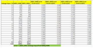

ADC 测试是在 LP AM261X 板上执行的。 当输入电压为 3.22V 时、ADC 输出满量程 4096。 这是否意味着 ADC 的基准电压为 3.22V 而不是 3.2V?
我分别使用 3.2V 和 3.22V 的基准电压计算出了 ADC 误差。 当基准电压为 3.2V 时、误差相对较大、而基准电压为 3.22V 时的误差结果更符合我的预期。

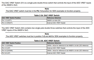

我想知道为什么基准电压不是 3.2V、如手册中所述。
