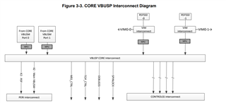

我的客户对 VIM(矢量中断管理器)有一些疑问。 你能帮助回答他们在下面的问题吗?
1.你能告诉他们 VIM0 和 VIM1 之间有什么区别吗?
2.这些是否与 TRM 中图 3-3 所示的 VIM0-0 和 VIM0-1 相同?
3.你能告诉他们一个用例如何使用这两个 VIM0/1 不同?
谢谢。此致、
英明

    [引述 userid=“10509" url="“ url="~“~/support/microcontrollers/arm-based-microcontrollers-group/arm-based-microcontrollers/f/arm-based-microcontrollers-forum/1532655/am2612-what-is-difference-between-vim0-and-vim1。]2. 它们是否与 TRM 中图 3-3 所示的 VIM0-0 和 VIM0-1 相同?
    不、它们是不同的。
    图 3-3 显示了连接到“VIM 互连“块的“R5FSS0-0"和“和“R5FSS0-1",“,输出、输出标记为“VIM0-0"和“和“VIM0-1"。“。
    这表明 VIM0-0 和 VIM0-1 是特定中断输出或路径、源自 VIM、与 R5FSS0(第一个 R5F 子系统)内的各个 R5F 内核关联。 问题 1 上下文中的“VIM0"指“指的是 R5FSS0 的整个 VIM 模块、其中包括对来自 R5FSS0-0 和 R5FSS0-1 的中断的处理。
