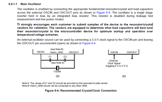

    OSC 仅是外部晶体时钟。 该时钟将基于我们在 OSCIN 和 OSCOUT 之间连接的外部晶体生成。

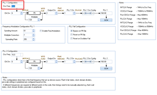

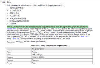

    PLL 将仅使用振荡器时钟、无法更改。

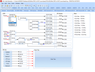

    如果您想使用其他时钟(如外部时钟等)来驱动内核、而不是需要在以下区域进行更改:
    此外、还请记住、您无需仅在 OSCIN 和 OSCOUT 之间连接晶体、有时您也可以直接为 OSCIN 提供外部时钟源、请参阅下面的主题以了解这种方法。

    您可以选择 HF LPO 作为处理器的时钟源:
    但它主要用于时钟监控(我的意思是监控主振荡器频率)、一旦这个主振荡器发生故障、它就会充当运行 CPU 的备用/失效防护源。
    另请注意、10MHz 过低、无法达到性能预期。
