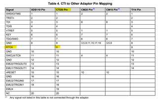

您能否确认在使用 CTI –20 连接器接口时是否需要通过 XDS110 调试器提供 RTCK?
用户指南 (www.ti.com/.../sprui94.pdf) 将引脚 9 列为 RTCK、但在引脚映射时、引脚 9 未连接 (NC)。
如果需要 RTCK、但目标器件上没有 RTCK、则 RTCK 是否应在 RTCK –20 连接器处通过 22 Ω 电阻器环接到 CTI、或者建议的连接是什么?
    您好:
    RTCK 在引脚映射中显示为 NC、因为 RTCK 目前未在目标器件之间广泛使用。
    如果目标器件上没有 RTCK、您可以使用 22 Ω 电阻器将 RTCK 短接至 TCK 引脚。
