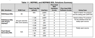

我的客户对基于 ROM 的 BSL 和基于闪存的辅助 BSL 有一些疑问、
  1. 如果我们使用软件调用、I2C 接口只需要两个引脚、对吗?
  2. 对于基于 ROM 的 BSL 解决方案、我们可以重新配置 I2C 从器件地址吗? 默认地址是什么?
  3. 对于带有插件接口解决方案的基于 ROM 的 BSL、我们是否可以重新配置 I2C 从器件地址?
  4. 您是否有任何基于基于 ROM 的 BSL 解决方案、关于擦除/编程 512KB 的时间的数据?
  5. 如果我们选择基于闪存的辅助 BSL、那么我们是否需要禁用基于 ROM 的 BSL、因为我们使用相同的 I2C 接口?
    您好 Jerry、
    是的、I2C 接口仅需要 SDA 和 SCL 引脚。
    2. 默认情况下、I2C 目标地址为 0x48。 它可以在 BSL 配置 (NONMAIN 的 BSLCONFIG1) 中进行配置
    3.如果使用插件接口、则可通过插件中的软件重新配置 I2C 从器件地址。
    4.有关闪存擦除和编程 特性、请参阅 MSPM0G351x 具有 CAN-FD 接口的混合信号微控制器数据表(修订版 A)的 7.7 闪存特性 、了解详细信息。
    5、如果启用了辅助 BSL、则不会激活默认 ROM BSL。 不用担心。
