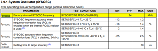

您好、
我正在尝试将 SYSOSC 配置为在 4MHz 下运行。 在 SysConfig 中、我在频率选择字段中选择了 4MHz 选项(如下面的屏幕截图所示)、但在 CLK_OUT 引脚上观察到的信号仍测量 24MHz。
您能否说明导致此差异的原因?
Goran
    我正在添加 Theia 工程...
    e2e.ti.com/.../SYSOSC_5F00_OUT.zip

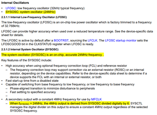

    嗨、Goran、
    很抱歉、延迟的回复。 进一步研究该情况后、SYSOSC 似乎已设置为 24MHz。 MCLK 可以分为 4MHz、这是大多数 外设运行的功能。 因此、在降低总体功耗方面、就是这样。
    我相信能够设置 频率选择 编程到 24 是一个错误。 出现意外失真 SYSOSC 频率  如果不使用时钟树、您可以看到唯一可用的选项是 24MHz。
    再次,对不起的困惑。 希望这能回答您的问题。
    Owen
    尊敬的 Owen:
    感谢您的澄清。 我将继续使用 24MHz SYSOSC、并应用一个 6 分频器来实现所需频率、因为这是 MSPM0C 的唯一选项。
