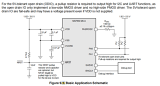

TI 数据表中上图所示的一些相关问题:

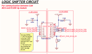

系统设置:
  • MSPM0G3519 UART TX 引脚配置为 开漏
  •  TI G3519 通信的器件具有采用推挽配置的 UART 引脚 (采用高侧 PMOS)。
  • a. 双向电平转换器 (TXB0104) 由于 TI MCU 在+3.3V 的电压下运行、而 EC200 4G 模块在 1.8V 逻辑电平下运行、因此位于两个器件之间。
  • 目标波特率 1Mbps
问题:
  1. 开漏 TX 的上拉电阻器选择:
    • 由于 MSPM0G3519 在开漏模式下运行其 TX、因此、为了实现可靠的信号完整性、您建议使用多大的上拉电阻值 1Mbps UART 波特率?
  2. RX 线路注意事项:
    • 将在 TI MCU 开漏引脚的 Rx 线路上使用上拉电阻器、因为它所连接的另一个 MCU 的 TX 线路具有高侧 PMOS(即处于推挽模式)。
但没有附加到原理图下方进行参考
    您好、
    如果仍然可能、我强烈建议您使用其他 GPIO 引脚作为 UART 功能、而不是使用开漏 PA0 和 PA1 IO。 可以帮助您 轻松实现更高的波特率。
    考虑到 ODIO 的最大灌电流为 20mA。 上拉电阻器应高于 3.3V/LED 20mA = 165OHM。 由于您想要更高的波特率、电阻器越小越好。
