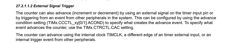

用户希望使用外部时钟/触发源来使计时器递增、如 TRM 中的以下计时器所示。
您能否向我们展示相关示例、以及/或者如何针对这些 ACOND、CAC 显式使用 SysConfig?
