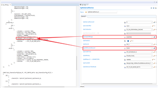

您好:
使用 MSPM0 MCAL 0.2.5_internal、客户意识到 SpiFrameFormat 在配置中不再可用。 经过进一步调查、发现帧格式取决于 clkMode、但它始终默认为 SPI_CLK_MODE_0、无法通过 Tresos 更改。
是否确认此问题?
François μ s。
    尊敬的 Francois:
    很抱歉晚回复。 我来咨询一下我团队中的 MCAL 专家并向您提供反馈。
    谢谢。
    B.R.
    Sal
    尊敬的 Francois:
    我看到我们  在 MCAL 0.2.5_internal 版本的 EB 中删除了 SPI 模块的 SpiFrameFormat 参数。 在当前版本中、clkMode 用于 SPI 帧格式设置。
    对于 clkMode 配置、EB 配置程序中没有直接 clkMode、但它取决于“SpiDataShiftEdge"和“和“SpiShiftClockIdleLevel"参数“参数。
    Pengfei
