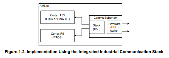

让我确认以下文档。
https://www.ti.com/lit/an/sprach6e/sprach6e.pdf
根据本文档、您将介绍下图。
根据此图、用户似乎需要至少双核才能实现 EtherCAT 等工业通信。
我的理解正确吗?
是否只使用单核就难以实现工业通信解决方案?

    根据这张图、用户似乎需要至少双核才能实现 EtherCAT 等工业通信。
    我的理解正确吗?
    [/报价]
    不、这是不正确的。 您可以在单个 R5F 上运行 EtherCAT 子设备栈和示例。 该映像只是 AM64 运行 Linux 应用和 R5F 实现 EtherCAT 子器件或任何其他受支持的通信协议功能的代表性示例。
    AM243x 工业通信 SDK:EtherCAT 子器件演示 此示例在 R5FSS0-0 上运行
