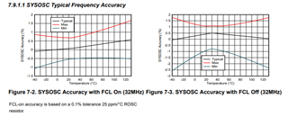

大家好!
当使用 5 到 40°C 范围内的 M0 时、
SYSOSC 精度的最小值和最大值是否会提高?
我们预计 5 到 40°C 时的精度优于–40 到 85°C 时的精度。
ITO
    尊敬的 Ito:
    我们预计 5 到 40°C 的精度要优于–40 到 85°C 的精度。
    是的、会的。
    通常、最小值为–40°C、最大值为 85°C。
    遗憾的是、Lx22x 数据表中的精度与温度间的关系没有说明。
    B.R.
    Sal
    尊敬的 Sal:

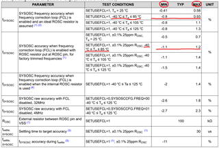

    我是海报的同事。 关于 MSPM0L 系列上的 SYSOSC 精度、我们使用 25°C (0.58%) 和 125°C (1.3%) 下数据表值之间的线性插值估算了中间温度下的最大误差、如下所示:
    温度[°C] 内插最大误差[%] 数据表最大值[%]
    25 0.580 0.58
    40 0.688.
    85 1.012 0.93
    105. 1.156. 1.1.
    125 1.300 1.3.
