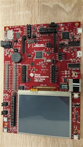

我使用的是几年前购买的 Tiva EVB。
附上图片。
我设法通过右上 角的 USB 连接器进行调试。
连接此 USB 后、会在 PC 中创建一个新的 COM。
我可以从 TIVA 中使用此 COM 进行 printf 吗?
谢谢您、

    [报价 userid=“46508" url="“ url="~“~/support/microcontrollers/arm-based-microcontrollers-group/arm-based-microcontrollers/f/arm-based-microcontrollers-forum/1546135/tm4c1294ncpdt-tiva
    [/报价]
    是的、您可以将调试 USB 端口用于虚拟 COM 端口。 当您连接到 PC 时、请转到 Windows 设备管理器以找出 COM 端口号。 您可以尝试使用 C:\ti\TivaWare_C_Series-2.2.0.295\examples\boards\dk-tm4c129x\CRC32 等示例、其中示例的状态将输出到 COM 端口。
    尊敬的 Charles:
    非常感谢您的快速答复。
    它是有效的!
    ZVI
