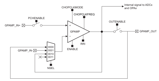

MSPM0G3507 具有 2 个 OPAMP 和 1 个 GPAMP。
OPAMP 是我已经知道的 OPAMP。 但 GPAMP 看起来只是一个缓冲器。
您知道 GPAMP 的用途和示例吗?

    OPA 包含一个高性能放大器、但 GPAMP 更通用。
    GPAMP 和 OPA 的规格将不同。 我建议在 TRM (和数据表)中进行比较、以便了解您感兴趣的特性。

    根据我的理解、如果使用额外的电阻器、是否可以获得大于 1 的增益 (A)?
    如下所示?
    正确!
    您需要正确配置输入多路复用器 (NSEL)、以便利用外部 GPAMP 引脚。
