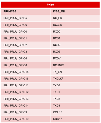

尊敬的团队:
您能帮助我澄清一些有关 AM261(在 ZCZ 封装中)的 ICSS 问题吗?
的要求
我最近查看了数据表以查找 ICSS 子系统 MII 的一些引脚信息。
但是我没有找到关于 MII 的任何信息。
这是在 PRU 中模拟的还是 ICSS 中集成了专用 MAC?
如果是这样、您能否通过使用 PRU 通过 MII 在 ZCZ 封装中运行 4 个以太网的 AM261x 共享可能的引脚排列来帮助实现?
Alex
    这是在 PRU 中模拟的还是 ICSS 中集成了专用 MAC?  [/报价]
    这是通过 ICSS 中的 PRU 进行仿真的、但有 MII FIFO 接口作为 ICSS 外设的一部分连接到 PRU 寄存器。
    用户指南的链接
    您好 Alex、
    可以使用 AM261x ZCZ 封装 (PRU-ICSS0 和 PRU-ICSS1) 上的两个 PRU 内核来配置 4 个 MII 以太网接口。
    我附加了一个 SysConfig 文件、其中显示了启用此功能所需的引脚排列。 PRU GPIO 到 MII 信号的映射如下所示:e2e.ti.com/.../am261_2D00_zcz_5F00_4mii.syscfg
