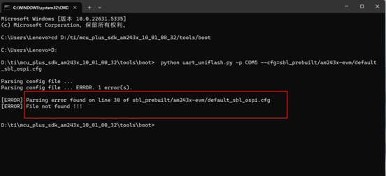

抱歉,浏览器自动翻译了我输入的内容。 启用 DAP 时、“Connecting Target“器件出现的错误消息在地址 0x80d1 处显示“Breakpoint",“,没有、没有可用的调试信息或在程序代码之外。 加载后、控制台指示已通过 GEL 发出 CPU 复位(软复位)。 尝试通过 UART 写入二进制初始化文件时发生错误、如图所示。 之前在 E2E 中找到了相关示例、尝试构建 system_freertos_nortos 示例、但在尝试再次刷写时、CCS 表明无法成功构建。
    你(们)好
    您在上面分享的屏幕截图告诉您尝试刷新的文件不存在或不可用。
    请共享您的 default_sbl_ospi.cfg 文件。
