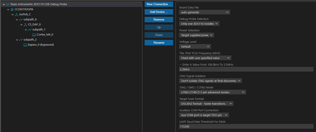

大家好!
使用 TMDSEMU110-U 调试 CC2651R3SIPA 时、
我‘CC2651R3SIPA 的电源电压必须输入到 TMDSEMVU110-U 侧的“VTREF"端“端子上。
这是正确的吗?
或者是否可以在不输入到 IDE 设置中的 VTREF 的情况下进行调试?
ITO

    如果我正确理解了您的问题、则 CC2651R3SIPA 的 VDDS 网络必须连接到 TMDSEMU110-U JTAG 连接器的 TVRef(或 VTRef)引脚。 但是、JTAG/SWD 规范规定该引脚是一个检测引脚、用于检测器件上是否存在电压 、或者是否存在  不会 用于为器件供电。 此外、在 TMDSEMU110-U 设计中、TVRef 引脚也会为 I/O 电压转换器供电、因此 JTAG/SWD 信号会与目标的电源匹配。
    我们的 LaunchPad 设计使用此引脚作为电源电压引脚、这是为了方便开发套件、但它偏离 JTAG 标准。
    或者在 IDE 设置中不输入 VTREF 就可以进行调试吗?
    如果在“Target Configuration“设置中选择“Target supplied Power“、则此选项将被屏蔽
    Rafael

    如果您在“Target Configuration settings
    中选择“Target Provided Power“、则会屏蔽此选项
    这‘着是否可以在不向 TMDSEMU110-U 侧的“VTREF"终端“终端施加电压的情况下进行调试和固件更改?
    TMDSEMU110-U 和 CC2651R3SIPA 设计用于通过 TDI 和 TDO 两条线路进行访问。 此设计是否有任何问题?

    [quote userid=“584182" url="“ url="~“~/support/microcontrollers/arm-based-microcontrollers-group/arm-based-microcontrollers/f/arm-based-microcontrollers-forum/1540402/tmdsemu110-u-is-it-possible-to-debug-without-entering-vtref-in-the-ide-settings/5938873‘是否意味着可以在不向 TMDSEMU110-U 侧的“VTREF"终端“终端施加电压的情况下进行调试和固件更改?
    编号 调试探针 TMDSEMU110-U 必须将 VDDS 连接至 VTRef 引脚、以便正确检测目标器件上的电压。 否则将触发错误 267、如下面的 Debugging JTAG 页面中所示:
    https://software-dl.ti.com/ccs/esd/documents/ccs_debugging_jtag_connectivity_issues.html
    [引述 userid=“584182" url="“ url="~“~/support/microcontrollers/arm-based-microcontrollers-group/arm-based-microcontrollers/f/arm-based-microcontrollers-forum/1540402/tmdsemu110-u-is-it-possible-to-debug-without-entering-vtref-in-the-ide-settings/5938873 ]TMDSEMU110-U 和 CC2651R3SIPA 设计用于通过 TDI 和 TDO 两行进行访问。 此设计是否有任何问题?
    不客气。 CC2651R3SIPA 可在 4 线制 JTAG 或 2 线制 cJTAG 模式下运行。 4 线制 JTAG 需要 TDI/TDO/TRST / TMS(加上复位以正确刷写器件)。 与 4 线制 JTAG 相比、2 线制 cJTAG 在这类器件中的运行没有功能限制、并且其优点是仅使用两根导线。
