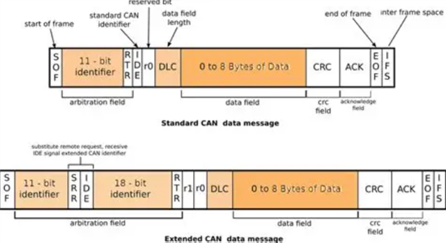

我将通过 CAN1 发送从此 MCU 中的内部温度传感器读取的温度值。 我将把这个数据发送到 IXXAT 的 CAN1。 但是、虽然我可以在 CCS 的“表达式“部分看到该温度值、但在 canAnalyzer3 中看不到该温度值。 它不断地给出照片中所示的 TX 误差。 所有比特率相等。 环回测试也通过。 IXXAT 可以在内部发送和接收数据。 此外、当我在代码中发送 0x11 或 0x22 等值时、不会出现问题、但当我尝试读取温度并发送该信息时、收到错误消息。

    尊敬的 Arda:
    屏幕截图显示存在 ID 错误和表单错误。
    两个 CAN 节点是否使用相同的帧格式(标准与扩展)? 标准格式使用 11 位消息 ID、而扩展后可使用 29 位 ID。
    根据 CAN 帧格式、有一些长度和格式固定的字段、例如 CRC 分界符、ACK 分界符  、EOF、帧间空间、如果检测到接收器侧损坏、则会发出信号、表示形式错误、节点将在 CAN 线上引入错误帧。 CAN 总线上的噪声和干扰可能会导致帧损坏。
