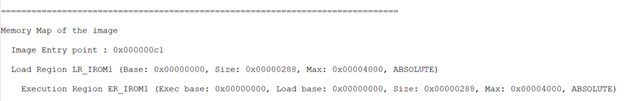

客户希望将引导加载程序闪存大小从 0x2000 扩展到 0x4000。 它们修改 mspm0g3507.sct 内 IROM 地址的值。 但这是不可能的。
请说明有关如何扩展引导加载程序闪存大小的完整且正确的方法。 谢谢你。

    即客户开发自己的引导加载程序工程?
    如果是、请将下面的 configrue 作为示例:
    LR_IROM1 0x00000000 0x00004000  {    ; load region size_region
      ER_IROM1 0x00000000 ALIGNALL 8 0x00004000  {  ; load address = execution address
       *.o (RESET, +First)
       *(InRoot$$Sections)
       .ANY (+RO)
       .ANY (+XO)
      RW_IRAM2 0x20200000 0x00008000  {  ; RW data
       .ANY (+RW +ZI)
       .ANY (.ramfunc)
    构建后映射文件:
