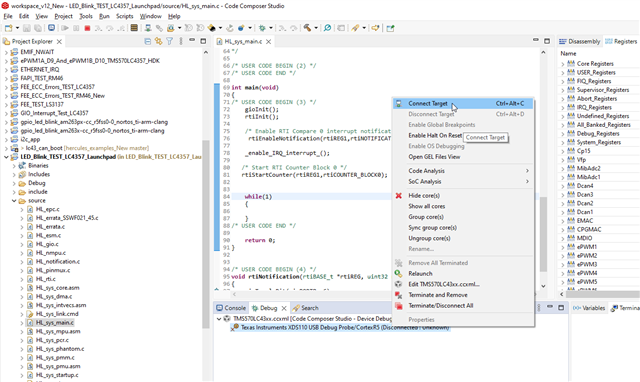

    1.先启动目标配置:
    2.现在连接到目标核心:

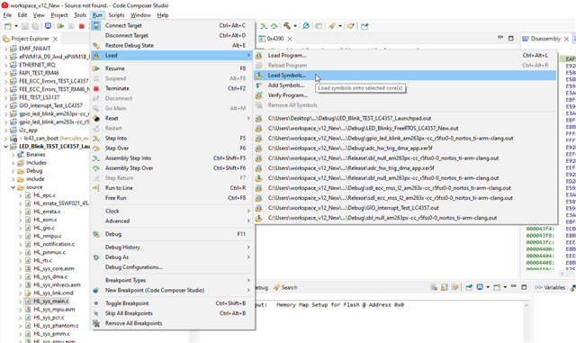

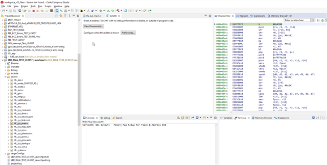

    3.连接到目标后,它会显示您连接之前的代码的确切位置,即在汇编代码中。

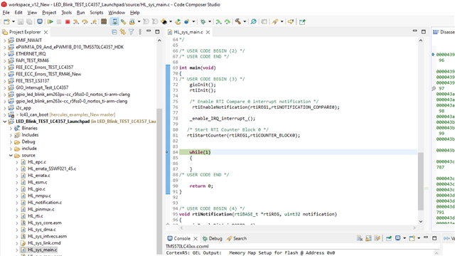

    4、现在您还可以看到内核正在执行的 C 代码,要做到这一点,我们需要 做“加载符号“
    现在、正如您所看到的、它还将指出 c 代码、其中磁芯现在停止了:
    5.现在您可以再次点击“恢复“按钮,进一步执行代码:
