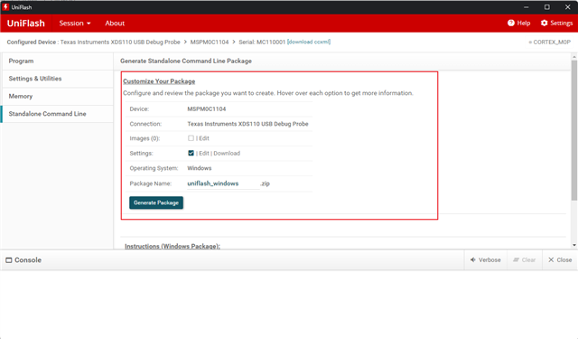

我正在开发一个使用 MSPM0L1306 微控制器和通过 J-Link Pro 调试器刷写软件的项目。 我创建了一个基于 Python 的自动化包、使用 UniFlash Windows CLI(从 UniFlash 工具生成)来刷写固件。 当通过 USB 连接 J-Link 时、刷写过程可无缝进行。
但是、当我切换到以太网并使用 J-Link Configurator 配置 IP 连接时、UniFlash 显示“J-Link Probe Selection“弹出窗口、指示 USB 连接失败。 手动选择 IP 连接的 J-Link 后、刷写将成功继续。
我的目标是完全自动执行此过程、而无需与弹出窗口进行手动交互。 我已经尝试通过 IP 使用预先 JLink.exe 连接并编写连接脚本、但 UniFlash 仍默认为 USB 并提示手动选择。
是否可以配置 UniFlash 或该 .ccxml 文件以使 IP 连接具有优先级、或抑制弹出窗口并自动使用可用的以太网连接 J-Link?

    我不是 Uniflash 专家、但我们大多数需要自动刷写的客户通常使用包含命令行的 Uniflash 生成软件包。 用户只需调用命令行即可执行该操作。
    Zoey
    您好、Zoey、
    感谢您的响应、是的、我使用了这个 uniflash 生成的软件包 、但我的问题是如何将默认连接类型更改为 IP 而不是 USB 以避免 与弹出窗口进行手动交互

    我建议直接联系 SEGGER 支持。 也许这是可以在 J-Link 脚本文件中配置的文件? 在任何情况下,他们会最了解。
