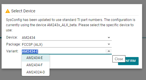

尊敬的 TI 支持团队:
您能告诉我哪个 SysConfig 版本和变体适用于我们的环境吗?
我使用 LP-AM243 电路板。
OPN#:LP-AM243
印刷电路板编号:PROC109A (001)
如下面的电路板信息所示
proc109a_sch
我认为电路板具有“XAM2434BSFGHIALX"。“。
我已经确认 CPU 上的标记为“AM2434B"。“。
我还将使用“Motor control SDK for AM243x Ver. 9.2.0.09“。
当我设置“SysConfig 1.23.0“、然后在 Code Composer Studio 20.2.0.12 上显示 example.syscfg 时、
我只能在“选择设备“对话框中选择以下选项。
选择设备
器件:AM2434
封装:FCCSP (ALX)
当我设置“SysConfig 1.24.0“、 然后在 Code Composer Studio 20.2.0.12 上显示 example.syscfg 时、
我在 Select Device(选择设备)对话框中有 3 个变体替代方案。
选择设备
器件:AM2434
封装:FCCSP (ALX)
型号:AM2434-E / AM2434-F/AM24324-D
如果我找到 AM2434-B 变体、我会使用它。 但未显示修订版 B。
哪一项更适合使用 SysConfig 1.23.0 或 1.24.0?
如果我要使用 1.24.0、应该使用什么变体?
提前感谢。

    尊敬的 Dai:
    使用 SysConfig 1.23.0 或 1.24.0 哪一项更好?
    用于电机控制的 SysConfig 工具的建议版本为 v1.20。 请参阅  RELEASE_NOTES 以了解详细信息。
    如果我能在 Variant 中找到 AM2434-B、我会使用它。 但未显示修订版 B。
    选项 D/E/F 是指器件的特性。 请参阅 第 9.1.2 节“器件命名约定“  有关详细信息、请参阅 AM243x 器件数据表的第三部分。
    Tushar
    尊敬的 Tushar:
    感谢您的及时支持。 一切都已清除。
    我将使用 SysConfig Ver. 1.20 以下是电机控制 SDK 的发行说明。
    以前 、我尝试使用 MCU+ SDK。 在此环境中、SysConfig 已自动更新为使用 1.23.0 版。 所以我混淆到上限版本最好使用。
    我发现 “XAM2434BSFGHIALX"是“是“2434-F",“,而、而不是“2434-B"。“。
    Dai
