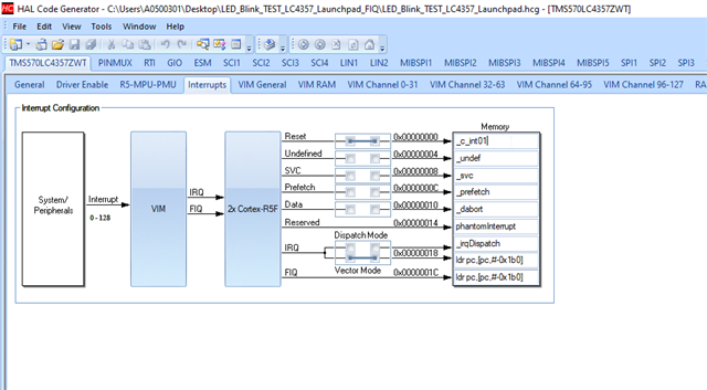

    您可以使用不同的名称对其进行重命名:
    例如、我使用 _c_int01 重命名它、在编译代码和执行代码时没有看到任何问题。
    唯一的问题是、如果我们从 HALCoGen 重新生成代码、它将再次使用“_c_int00"对“对其进行重命名
    如果你不想发生这种情况,那么你应该这样做:
    您应该在 HALCoGen 中更改函数名称:
    如果您在此处进行更改、这将更改所有相应位置的函数名称:
    Jagadish。
    我仍然不明白为什么你继续说
    如果告知链接器直接跳转到_main 作为入口点、 您绕过启动代码 (_c_int00)。
    我的启动代码位于_main() 中、我将 HALCoGen、链接器脚本等中的所有引用从_c_int00 更改为 _main。
    是的、我绕过了 _c_int00(我需要的内容)函数、并在_main 中执行我要执行的所有操作(包括启动代码)、因此不会绕过启动代码。
    我真的不明白这会如何造成问题、但我想理解。
    [quote userid=“418899" url="“ url="~“~/support/microcontrollers/arm-based-microcontrollers-group/arm-based-microcontrollers/f/arm-based-microcontrollers-forum/1552981/tms570lc4357-is-there-any-difference-whether-_c_int00-or-_main-are-used-as-entry_point/5995078 url=“我的启动代码位于_main () 中、我将 HALCoGen、链接器脚本等中的所有引用从_c_int00 更改为  _main。[quote userid=“418899" url="“ url="~“~/support/microcontrollers/arm-based-microcontrollers-group/arm-based-microcontrollers/f/arm-based-microcontrollers-forum/1552981/tms570lc4357-is-there-any-difference-whether-_c_int00-or-_main-are-used-as-entry_point/5995078 是的、我绕过了_c_int00 函数、因此我不想引用启动代码[、也不想引用启动代码[
    如果你这样做,那么应该没有任何问题。
