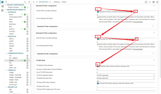

我一直尝试对标准 ID 和扩展 ID 使用两种类型的过滤器。 但在这种情况下、只有一个标准或扩展的过滤器可以正常工作。 如何解决此问题?
    尊敬的 Praveen:
    您能否提供有关什么是配置以及如何设置筛选器的更多详细信息? 有关一些基本参考、您可以参考 MSPM0 SDK MCAN 接收示例。
    在 SysConfig 中配置 CAN SRAM 时、需要确保差分元素的 SRAM 地址不 重叠、如下所示。
