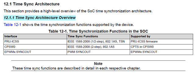

    IEEE 802.1AS-2011 假设器件之间的所有通信都是在 OSI 2 层上完成的、而 IEEE 1588-2008 可以支持各种第 2 层和第 3-4 层通信方法
    另请参阅 CPSW 的 TRM 部分、其中提到也支持 PTP
    如果没有、是否有另一款与 AM263P4 类似的 TI 器件(针对实时电机控制进行了优化) 本机支持 IEEE 1588v2 ?
    所有 AM26x 系列器件都支持这两种协议

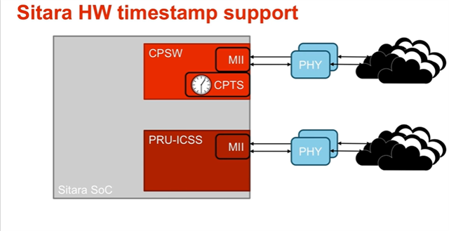

    在发布我的问题后、我立即观看了 Texas Instruments 的以下视频系列 (Linux Processor SDK 中的 PTPv2)。 这有助于我理解、可在某些 Sitara 板上使用 CPSW(具有 CPTS 提供的硬件时间戳)或 PRU-ICSS 来实现 PTPv2 协议。
    因此、我开始在 AM263Px TRM 中查找此信息、并找到了第 13 章(您分享的屏幕截图中显示的内容)和第 12 章(时间同步)、我在下面介绍了这些信息:

    您知道是否有任何通过 R5F CPSW 模块实现的 PTPv2 示例? 如果是、我应该从哪里开始?
    而从开关端来看、实现 PTP 的功能已经存在、软件 API 也可用。 请参阅以下内容。
    https://software-dl.ti.com/mcu-plus-sdk/esd/AM263X/latest/exports/docs/api_guide_am263x/EXAMPLES_ENET_LAYER2_MULTI_CHANNEL.html
    基于 PRU-ICSS 的实现是否足以让 AM263P4 电路板在 PTP 网络中充当从器件?
    是的、但 PRU ICSS 仅支持 100Mbps MII 接口。
