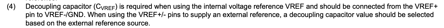

您好:
我们正在尝试尽量减少使用内部基准对 ADC 进行采样时产生的噪声量。 根据数据表中的注释、我们似乎可以通过使用外部去耦电容来过滤内部基准电压来改善噪声、如下所示
我的问题是需要执行哪些寄存器配置(如果有)才能选择:
1) 内部参考;和,
2) 确保正确使用这个外部电容器。
标记
    还有一个问题:我们是否需要将 VREF-连接到 GND、或者是否足以将 VREF+连接到一个 1uF 电容器、使电容器的另一侧接地(而不是 VREF-引脚)?
    大家好、我想知道 TI 是否有人可以回复? 谢谢、
    标记
