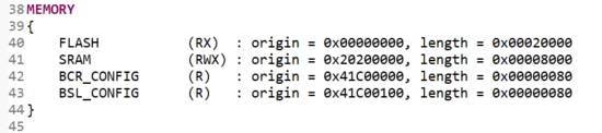

    -何时可以提供适用于 MSPM0G3506 版本的示例?
    您可以直接使用 M0G3507 示例、并修改 cmd 文件来定义适当的闪存范围:
    这两者之间没有其他区别。
