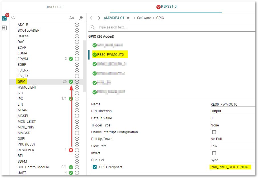

[参考译文] SysConfig:资源冲突标记在外设类别之间不是双向的
Guru**** 3023760 points
https://e2e.ti.com/support/microcontrollers/arm-based-microcontrollers-group/arm-based-microcontrollers/f/arm-based-microcontrollers-forum/1582201/sysconfig-resource-conflict-marker-is-not-bidirectional-between-peripheral-categories
器件型号:SysConfig
您好:
我在 RESVOLVER 类别中选择了旋转变压器 PWM 输出为 D16、但也使用 D16 的 GPIO 配置有冲突。
GPIO 冲突标记为绿色:
预期会发生冲突的 GPIO 引脚也用红色 X 进行标记
如果没有它、则很难通过每个其他外设和引脚找到 D16。
    我的错。
    我注意到、如果我将鼠标悬停在“资源冲突“字样上方、会弹出一个工具提示、然后在工具提示中是指向违规项目的链接:
