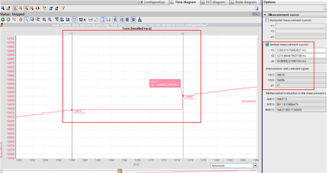

     我有一个问题需要您提供有关 IRT 模式的帮助、如下所示:
     我目前正在  使用 Siemens 的 S7-1500、在 AM2434-LP 硬件平台上使用 ind_comms_sdk_am243x_11_00_00_12 SDK 测试 Profinet IRT 模式。
     我在 am2434 Profinet 代码的 pN_app_IOD_cbDataWrite () 中添加了一个以 1 为增量的变量、然后在 TIA Portal 中监测该变量。 但是、我发现了一个异常波形、如下所示:
    结果发现、S7-1500 在一段时间内未接收 AM2434 发送的数据。
     S7-1500 接收到的数据抖动相对较大。
    您是否对 IRT 模式执行了任何测试? 您是否有任何具体的测试说明文档?
    请提供帮助。
    嗨、谭宝:
    关于 IRT 测试、我们已运行 PROFINET IRT 一致性测试 (SPIRTA)、所有测试均已通过。
    我想进一步了解您所观察到的问题。
    • 您是否提到设备发送的 IO 帧无法到达 Siemens PLC?
      • 根据 TIA 门户中记录的计数器值、差异似乎非常大、17 帧 (16636 - 16619)。 很可能是如果 PLC 未接收到帧、则应中止 AR。 您会观察到这一点吗?
    • 关于抖动问题、您是指接收两个 PPM 帧之间的时间差吗? 目前、增量时间大约为 5uS。
      • 您是否也在 Wireshark 捕获中看到相同的抖动?
    我们将测试 AM243x-LP 的行为并提供更新。
