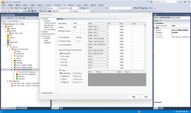

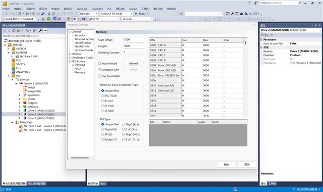

    大家好、Aaron、Pratheesh
    请查看以下错误计数器屏幕截图。
    在以下环境中也会出现此问题。
    目前、​​对于此环境、客户只确认了错误计数器值 0x300 至 0x30F。
    【主器件】-[IO](5 个单元)-[E7B_1]-[E7B_2]-[E7B_3]
    由于上部 PC 无法直接读取寄存器值、因此它们连接了 TwinCAT、以  在问题发生后确认寄存器。 然而、TwinCAT 可以读取并清除错误计数器值、因此结果可能无法反映​​出问题时的实际值。 这仅供参考。
    E7B1
    E7B2
    E7B3
    我还建议他们添加调试代码、以便 在使用调试代码获得寄存器值后提供寄存器值。
    Zekun

    我的理解是、在这种环境中观察到帧丢失、错误计数器寄存器的捕获基于同样的环境?
    因为上部 PC 无法直接读取寄存器值、因此它们连接了 TwinCAT 以  在问题发生后确认寄存器。 然而、TwinCAT 可以读取并清除错误计数器值、因此结果可能无法反映​​出问题时的实际值。 这仅供参考。
    客户还可以在从 TwinCAT 读取错误寄存器时启用 Wireshark 捕获、以便我们可以从 TwinCAT 查看对错误寄存器的访问并实时观察错误计数器(无需预测 TwinCAT 是否清除这些寄存器)。
