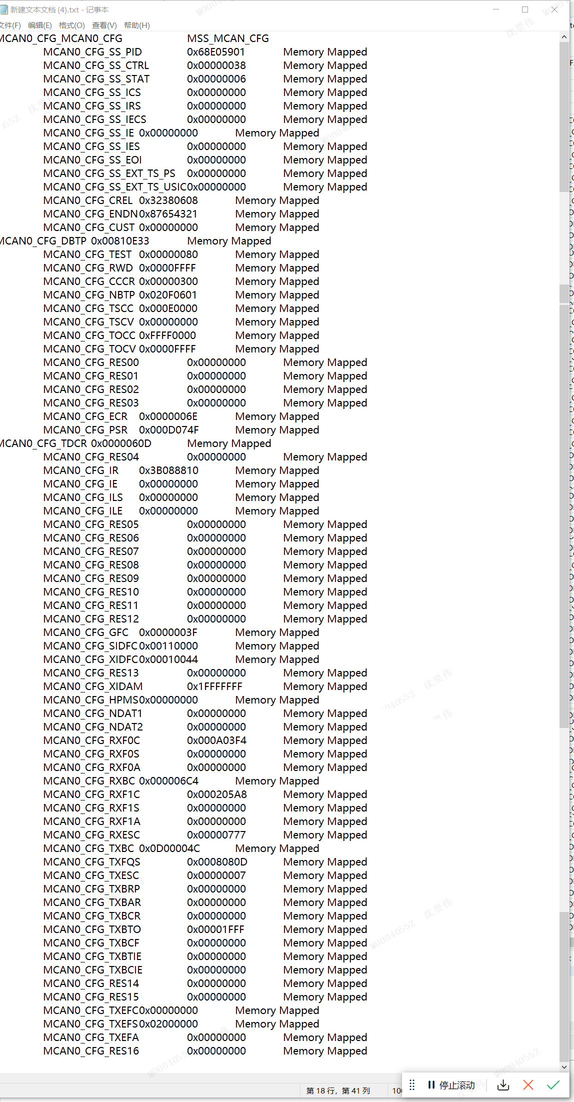

    嗨、Fleenor
    请检查 AM2634 比特率设置、如下面的捕获所示、F280039 几乎是相同的设置。 唯一的区别是标称比特率的预分频器值在 AM2634 上为 15、在 F280039 上为 7、数据比特率的预分频器在 AM2634 上为 1、在 F280039 上为 0。
    请检查 F280039 的代码配置。
    FD 和 Claasis 帧按照独立顺序在 CAN 总线中发送、无需开关逻辑。 基本上、传统帧按固定周期发送、FD 帧根据操作以更高的频率发送。 FD 和 Classic 帧都可以继续发送和接收、有时会报告错误帧。 AM2634 将报告很高的频率误差、而 280039 几乎不报告错误。

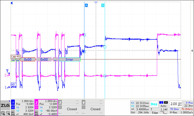

    我们针对错误帧时刻捕获如下波形、双通道信号在 TRX IC 中为 CAN 总线、红色信号在 AM2634 上为 CAN TX 引脚。 如果有任何问题、请帮助查看?
    感谢您发送编修。 乍一看、没有什么明显的迹象。 用于确定使用经典 CAN 还是 CAN-FD 的软件控制是什么? 发生该切换时、应用程序是否会注意重置和重新配置整个 MCAN IP 以实现交替运行模式?

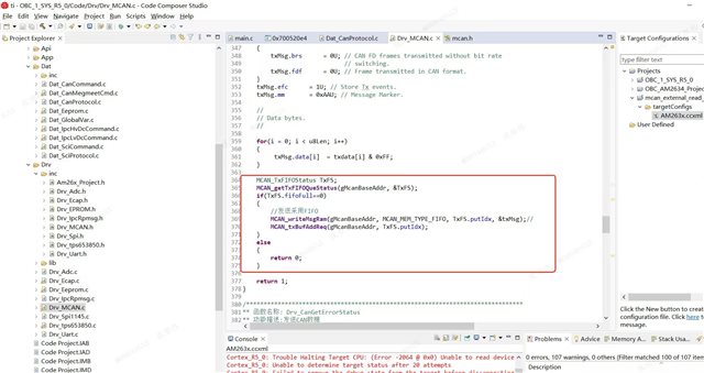

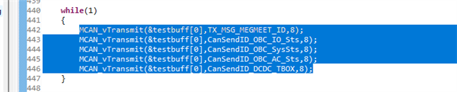

    经过更多调试后、我们发现问题可能与 FIFO 的使用有关、 我们执行验证以将以下代码放入 main.c 的循环例程、然后将发生错误帧、导致问题外观、因为调用 WriteMsgRam 以过多的频率填充 FIFO。 无论是通过 CAN FD 还是通过 CAN 经典格式发送、无论在客户板或 AM2634 EVM 板上运行、只要以下代码继续在主循环上运行、就会发生错误帧。
    如果以下代码有任何问题、您可以帮助回顾一下吗? 为什么下面代码中的“if (TxFs.fifoFull == 0)“不阻止 FIFO 填充频率过高? 为什么它会导致错误的烦恼?
    嘿、Terry、
    客户可以评估 freeLvl  并确定 FIFO 中是否有可用空间来存储整组 TX 消息、而不仅仅是检查 fifoFull。
    请提供 MSG RAM 和 TX 配置的屏幕截图、以供进一步评估。
    Zackary Fleenor
    嗨、Fleenor
    上面的是用于发送的 FIFO 配置。 当我继续调用 MCAN_vTransmit 以发送 CAN 数据时、将发生错误帧。 减少 MCAN_vTransmit 也会减少错误帧数。 为什么发送过多 CAN 数据会导致错误帧?

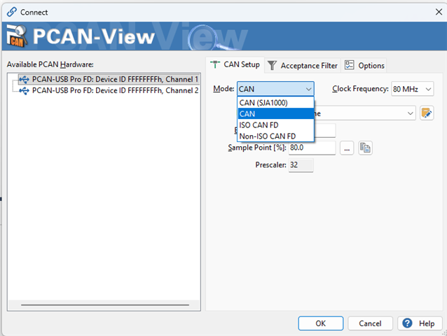

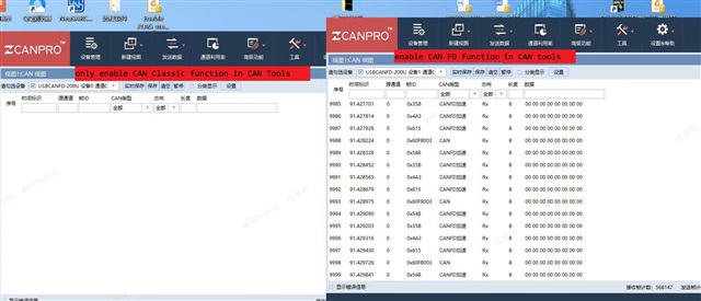

    附件 AM2634 MCAN 示例代码在 CC-EVM 上运行、以   按序列传输 FD 和经典 CAN 封装。
    具有不同 CAN 盒的客户测试示例代码、并发现以下行为:
    • 条件 1、CAN 盒支持 CAN FD 功能并启用 CAN FD 功能、通信正常以显示 FD 和经典 CAN 封装
    • 条件 2、  CAN 盒支持 CAN FD 功能、但仅启用 CAN 经典功能、CAN 工具无法显示任何封装
    • 条件 3、 CAN 接线盒不支持 CAN FD 功能、CAN 工具将在一段时间内显示错误帧
    在下面的捕获是条件 2(左)与条件 1(右)、您认为行为是否正常、您是否可以帮助验证您这边是否存在相同的行为?

    嘿、Terry、
    很遗憾、我无法访问他们在这里使用的 ZCANPRO 软件工具、并且我找不到任何可靠的文档来查看该工具的功能。
    但是、根据提供的条件、该测试按我的预期运行。
    如果仅启用传统 CAN 功能、则会忽略 CAN-FD 格式的数据包。 我不明白为什么在这种情况下会忽略常规 CAN 消息。 我需要他们使用的有关软件工具和硬件 CAN 盒的更多信息来提供额外分析。
    我通常使用 PCAN-View 软件通过提供的“跟踪“功能来评估 CAN 总线数据、但我始终使用 CAN-FD 硬件配置选项、而不是传统 CAN 配置选项。
    我将检查结果,当使用经典的 CAN 只能让你知道,但这将特定于我的测试环境。

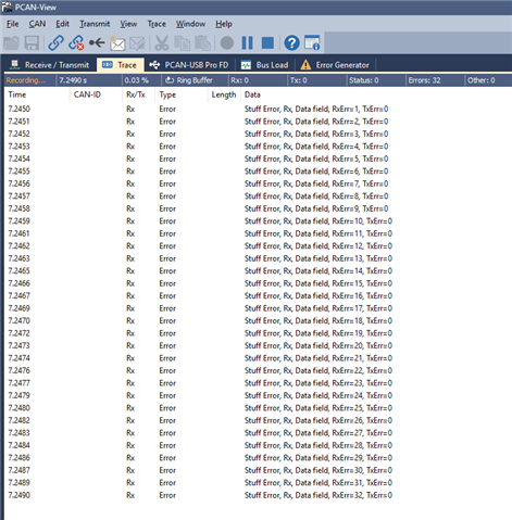

    您好: Zackary Fleenor、
    我理解这一点、并在 PCAN View 工具上进行了测试。
    在我的测试中,我只收到一条常规 CAN 消息,之后没有常规 CAN 消息。
    我怀疑这是因为在代码中、我们首先传输常规 CAN、然后传输 CAN-FD 消息。
    因此、在成功将第一条常规 CAN 消息发送到另一端后、将为 CAN-FD 消息生成错误帧、因为工具设置为仅接收常规 CAN 消息。 因此、重试后 、可能会导致总线关闭并停止通信。
    也许这就是我们无法接收常规 CAN 消息的原因。
