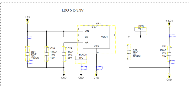

我们的客户通过 MSPM0G3507 实现了多种设计、但已将一种 PCB 设计过渡到 G3519。  他们看到以下所述的电路板启动问题、并建议存在潜在的晶体问题?
它们使用的是通用 PCB。 电路板可以与 MSPM0G3507 配合使用、现在仅用 MSPM0G3519 取代了控制器。
客户:
“您知道、我们将使用 MSPM0G3507、现在已替换为 MSPM0G3519 用于 TH 传感器工程。
使用 MSPM0G3519 时、我们面临以下问题。
  1. 上电后、6 个电路板没有从 10 个电路板开始。 晶体未启动。
  1. 已尝试硬复位但无法正常工作。
  2. 更改了晶体和电容值、但不起作用
  3. 如果我们短接直流母线 (3.3V) 并立即移除、则电路板可正常工作。
注意:所有电路板均使用 MSPM0G3507 进行了测试。
  • 晶体 MPN: ABM8G-16.000MHZ-8-D2Y-T、ECS-160-8-33-JGN-TR
  • 控制器上的标记: M0G3519S 53C7D2W G4
您能提出一些故障排除建议吗?

    嗨、大家好、我们已经使用 SDK 中的 HFXT 代码示例、并使用此设置代码在我们的定制电路板上测试了该代码、而 HFXT(外部 XTAL 为 16MHz)工作正常。 但当我使用 “  DL_SYSCTL_resetDevice (DL_SYSCTL_RESET_POR)“执行 POR(上电复位)时、电路板未复位。 表示电路板正在关闭、但不会再次唤醒(我们需要执行外部下电上电来启动电路板)。  BOR 电平是否有任何影响 POR 操作的方式?

    您好、Luke 和 Chris、我们做了更多的测试、并发现了一些新的发现。 看起来问题不在 xtal 上。 实际上、我们使用 PA18 引脚作为模拟输入引脚。 但该引脚默认配置为 BSL 调用引脚(您可以在 TRM 中找到它)。 因此、如果我将该引脚保持悬空并执行软件复位电路板不会再次上电。 但是、如果我下拉该引脚(或填充板上的模拟部分电路)、则软件复位功能可以正常工作。
    但另一个问题是、为什么我在使用 mspm03507 控制器时未遇到此问题? 为什么只有 mspm0g3519 板出现此问题?
    如果您能帮助我了解 PA18 引脚的意义及其用途、那将会很有帮助。 将此引脚用作其他正常 GPIO 的安全方法。
    我知道我们可以在 BCR/BSL 配置中配置此引脚、并且可以将其禁用。 但是、在应用程序代码中配置 BSL&BCR 区域将增加.bin 文件大小 (>1GB)。
    这里有多个问题、但我想了解这里到底发生了什么。 PA18 引脚是否确实需要不悬空? 或者应该将其禁用作为默认的 BSL 调用引脚?
    尊敬的 Mehul:
    PA18 是默认的 BSL 引脚、BSL 引脚可以在代码的 NONMAIN 部分中更改或完全禁用。 BSL 为高电平有效、因此器件启动期间的任何高电平输入(包括噪声)都将导致器件进入引导模式。 我希望 G3507 和 G3519 上也会发生同样的情况、您可能会幸运地听到 G3507 上的噪音。 您应该禁用 BSL 或移动引脚以防止任何意外调用 BSL。 另一种思路是使用弱下拉电阻、但我预计这会对您的 ADC 读数产生负面影响。
