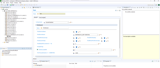

客户注意到、与所有其他已安装的 MSPM0G MCAL 插件相比、端口模块使用的命名约定不一致:
所有其他插件(例如 ADC、Dio、CAN 等)始终使用特定衍生产品命名:[MODULE]_TI_MSPM0G351x
端口插件使用系列名称命名:PORT_TI_MSPM0Gx51x
您能否说明这种命名差异是否是针对端口驱动器的、或者是否是针对 M0G351x 衍生器件的封装中的错误?
François μ s。
    您好、
    Port 和其他模块的命名约定的不同之处是有意使用名称 Gx51x。 之所以这样做、是因为 Port plugin 支持(-Q1 封装)配置、其中包括传统 G151x 和 G351x 的变体。 在 EB Tresos 中创建包含多个模块的工程时、我们可以选择插件的目标名称、其中可以选择 G351x 作为端口、并继续进行配置以及仅支持 G351x 的其他模块。 您最终是否遇到了与此相关的任何问题?
